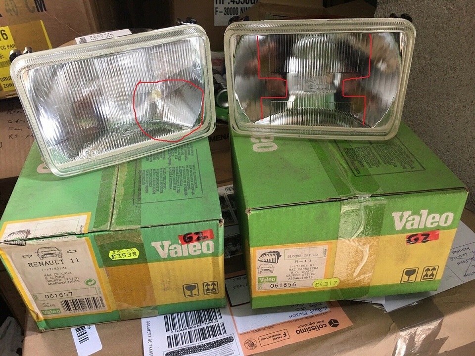

ale s těmi světly je to horší, já z těch popisů nepoznám, jestli jde o krajní anebo vnitřní pár, každý má totiž jinou fresnelovou lupu a jinak svítí, i když má stejný rozměr. Nebylo by správné koupit 4 světla stejná
Abys neřekl, že ti stále jen nadávám tak ti poradím. Dálkové světlo R9/R11 ph1 poznáš tak že na skle má znak T Tedy dejme tomu I, které má na vrchu i naspodu ke kolmým stranám stříšku (nevím jak to jinak napsat)
Dálkové je tedy světlo pravé, z obrázku
Potkávácí poznáš tak že má na skle na pravé straně vyřez do rozptylu světla, takový jakoby vějíř
Potkávací je tedy levé a dálkové pravé
Většinou není problém na ebayi sehnat dálkové světlo, hůř se shánějí potkávací.

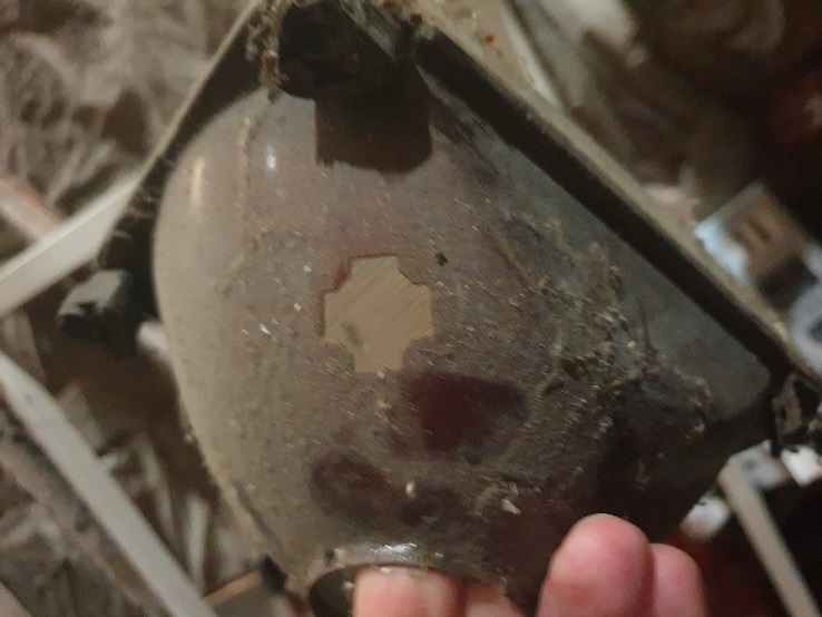

Další poznávací znamení je, že potkávací světlo má na zadní straně z venku paraboly díru (nevím na co ta díra je, ale je vždy prázdná bez zapojení) Dálkové světlo je vždy plné bez díry.
Možná je to výřez na nějakou žárovku jen pro určité trhy.

Zde potkávací reflektor s dírou
20210406_095044.jpg [ 128.33 KiB | Zobrazeno 5664 krát ]

Sova píše:
Ta díra je na žárovku obrysovky a je tam u potkávacího světla vždy ;)
