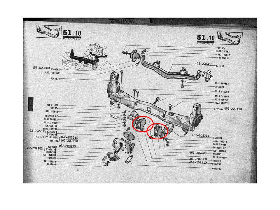

sháním na R8 silentbloky na převodovku, oba stávající mám utržené. Nemáte je někdo nebo nevíte, kde je sehnat?
Díky, P.

Pokud to někdo bude řešit jako já, dají se požít tvrdé závodní silentbloky na Skodu 120 (http://www.obautodily.cz/eshop/skoda-10 ... 1722.eshop) a napasovat je mezi kovové desky silentbloků. Vláďa Jerie poradí, jak na to:)
