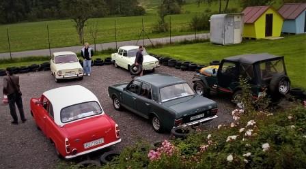

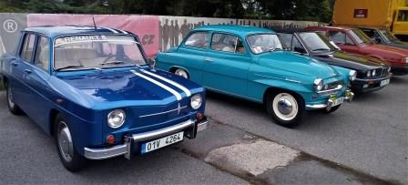

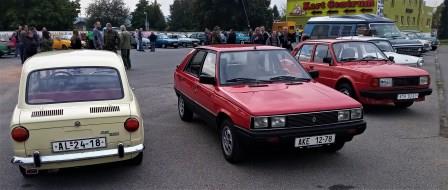

Minulou sobotu 8. 10. 2022 se uskutečnila veteránská akce. pořádaná hasiči z Hvězdonic, rozlučka se sezonou. Jelo se z Prahy Radotína přes Velkou Hraštici a Buš do Strnadic u Sedlčan. Akce se zúčastnilo něco přes 50 veteránů, ale dojelo jich kolem 40, protože organizace nebyla zrovna nejlepší s některé účastníky přestalo bavit neustále hledat zaparkování vozu po cestě jak u oběda, tak na průjezdních místech.
Renaultské barvy jsme hájili pouze 2 účastníci, já se synem a osádka vymazlené R8, pak jsme se sešli u stolu při obědě a popovídali, jenže ne tam, kde byl objet plánován v obci Buš u Slap, ale v jiném lokálu. Majitel R8 není členem žádného klubu jako já, ale třeba někdo z vás ten jeho vůz z jiných akcí zná. Navštívili jsme cestou Muzeum Trabantů, (tam jsem nešel, trabanty podrobně znám, měl jsem 2), pak oběd v obci Buš. Navštívili jsme Vesničku Mou Střediskovou a nakonec skončili v retroauto muzeu ve Strnadicích, kam jsem taky nešel, neboť jsem tam byl na jaře.
Dávám sem pár foto z akce.
