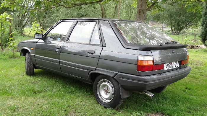

Ještě bez předního skla a nárazníku

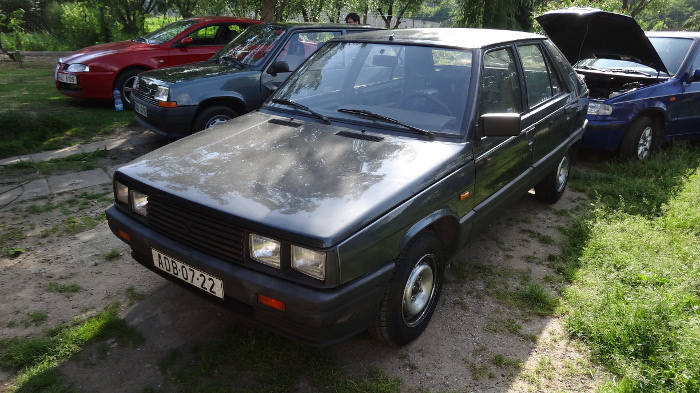

Poprvé na světle...barva se bohužel úplně nepovedla...bude se řešit časem... ;)

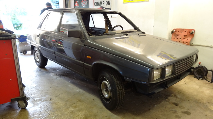

Už i s předním sklem

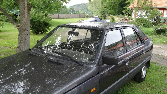

Před odjezdem z dílny

To jsi dělal celolak, nebo jen předek. Co to bylo za amatéra. Mam také klempíře a lakýrníka co to dělá v garáži, ale ještě jsem nezažil, že by se netrefil barvou a je jedno jak to auto bylo staré.
Mé první vozidlo R19 1.7 GTS 1989. Dnes R11 1.4 GTL 1986, R11 1.7 TXE 1987. Měl jsem pár R21-25-Safran.
 Předmět příspěvku: Re: "Renovace" (oprava) naší R11
PříspěvekNapsal: pát 17. čer 2016 15:23:53
Lak se jen opravoval. Nechával jsem to míchat podle originálního čísla laku, který má čtyři možné odstíny, což byla chyba. Musím to nechat namíchat přímo podle aktuálního odstínu laku na autě. Takže chyba klempíře to není. Bylo to pořádně vidět až když to vyjelo na světlo...
PříspěvekNapsal: pát 17. čer 2016 17:07:23
U metalízy to bude vidět vždycky. Za ta dlouhá léta vlivem UV záření se odstín změnil a výběr podle čísla sednout nemusí. Tady je řešení estetické asi jen celé přestříkat.
PříspěvekNapsal: sob 18. čer 2016 19:23:28
Registrován: čtv 07. čer 2012 19:18:13
Příspěvky: 29
Bydliště: Skuhrov nad Bělou
Aha, te základní chyba. Vždy jít aspoň s krytem nádrže. Tak příště už výš, že to co je na štítku je jen informativní. Ono jde i o to, že metalízu není sranda stříkat, musíš se trefit nejen do odstínu, ale i do sklonu ve kterém to dělal někdo z výroby. Ty máš aspoň tmavší šedou, ale až já budu stříkat stříbrnou, to pak bude sranda.
