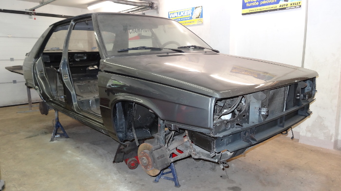

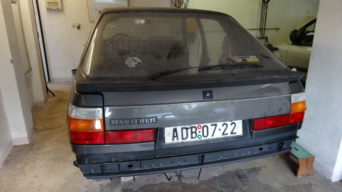

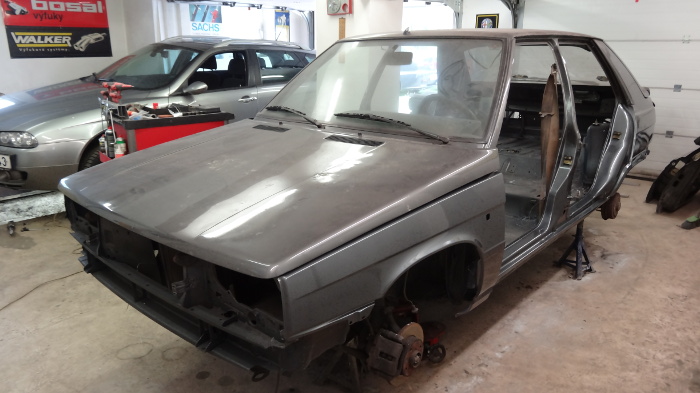

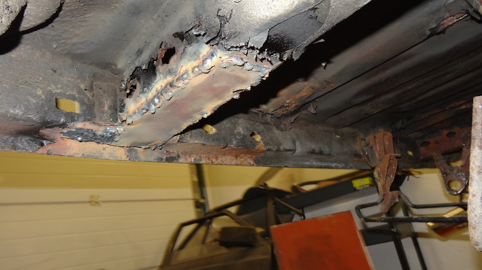

 Předmět příspěvku: Re: "Renovace" (oprava) naší R11
PříspěvekNapsal: pon 11. dub 2016 23:17:32

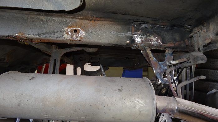

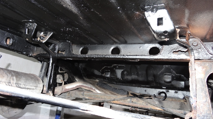

Další pokroky ;)
DSC04530.JPG [ 159.19 KiB | Zobrazeno 9182 krát ]
DSC04531.JPG [ 151.6 KiB | Zobrazeno 9182 krát ]
DSC04532.JPG [ 150.59 KiB | Zobrazeno 9182 krát ]

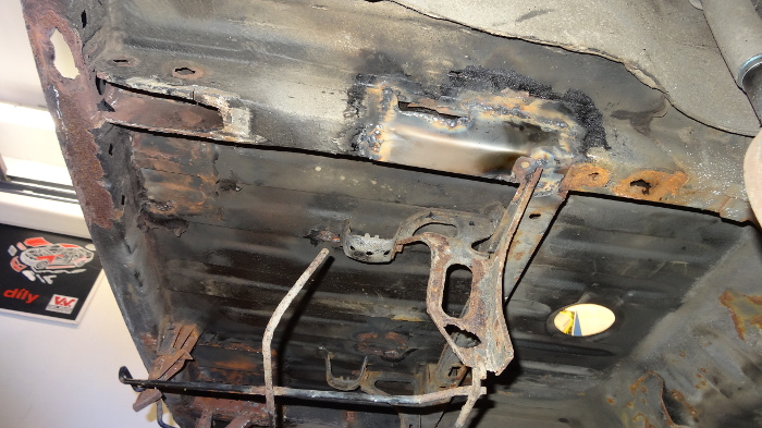

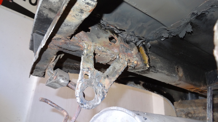

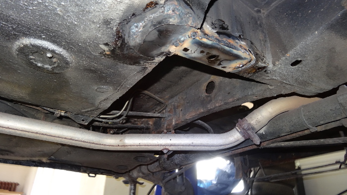

PříspěvekNapsal: úte 03. kvě 2016 0:44:50

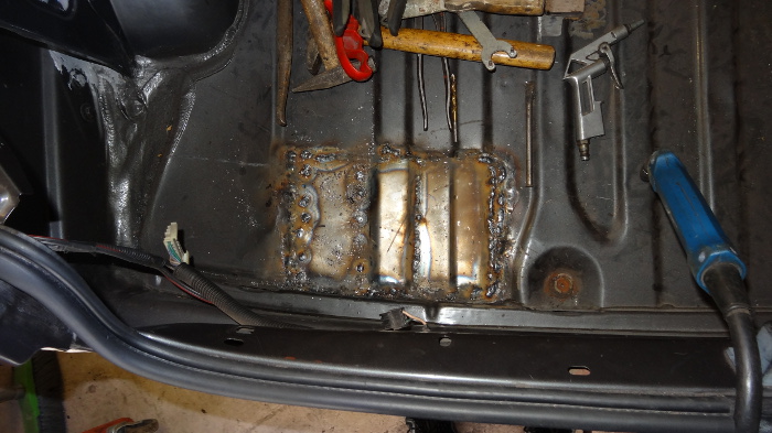

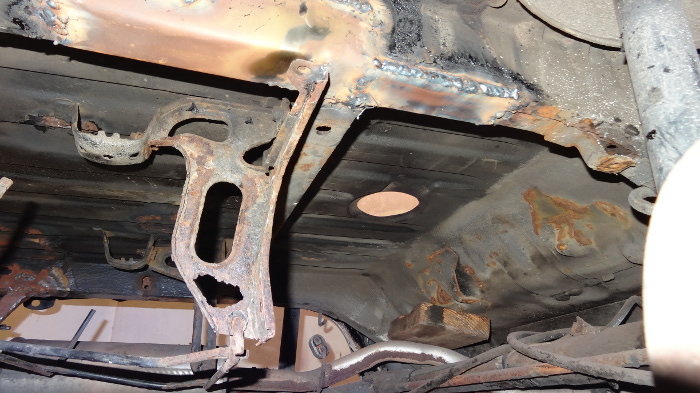

Jedeme dál :)
DSC04535.JPG [ 112.74 KiB | Zobrazeno 9148 krát ]
DSC04544.JPG [ 174.42 KiB | Zobrazeno 9148 krát ]
DSC04546.JPG [ 179.88 KiB | Zobrazeno 9148 krát ]
DSC04552.JPG [ 152.56 KiB | Zobrazeno 9148 krát ]
DSC04553.JPG [ 179.06 KiB | Zobrazeno 9148 krát ]

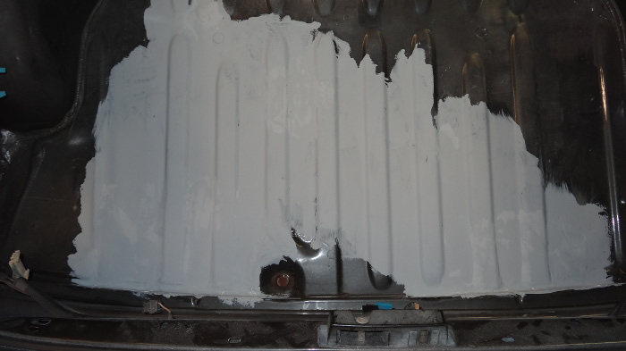

Poslední díra....konečně ;)
DSC04577.JPG [ 138.67 KiB | Zobrazeno 9148 krát ]
Už to začíná vypadat líp :)
DSC04581.JPG [ 180.33 KiB | Zobrazeno 9148 krát ]
DSC04597.JPG [ 186.63 KiB | Zobrazeno 9148 krát ]
PříspěvekNapsal: úte 03. kvě 2016 8:09:45
Předpokládám, že jsi to pod tím Tlumexem nebo co to je za gumoasfalt pořádně natřel nejen základovkou ale i emailem, aby to byl nátěr plechu bez pórů, co v základovce jsou, a že do dutin nosných trámů jsi nalil vosk v množství větším než velkém.
PříspěvekNapsal: stř 04. kvě 2016 20:53:50
Tady je vidět, že i přes Jirkovu velmi pečlivou údržbu se bohužel korozi úplně zabránit nedá. Těžko říci, jestli pak staré vrstvy Tlumexu spíše korozi nepodporují vytvářením nevětraných kapes, kdy se vrstva Tlumexu odloupne od podkladu a pod touto bublinou to pak vesele hnije. Jednou jsem viděl Moskviče, u kterého byl podvozek pravidelně pouze olejován a přes ten olej nebyla vidět téměř žádná koroze. Ale tuto metodu je potřeba dělat mnohem častěji.

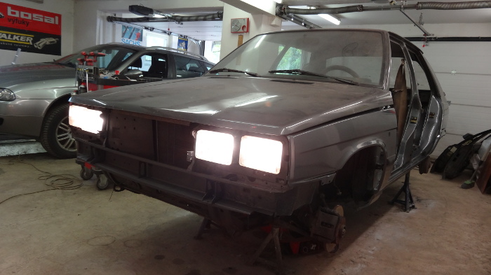

Už začíná vypadat, jako auto :)
DSC04742.JPG [ 145.7 KiB | Zobrazeno 9083 krát ]
DSC04743.JPG [ 147.65 KiB | Zobrazeno 9083 krát ]
Dokonce už i svítí :mrgreen:
DSC04748.JPG [ 138.68 KiB | Zobrazeno 9083 krát ]
