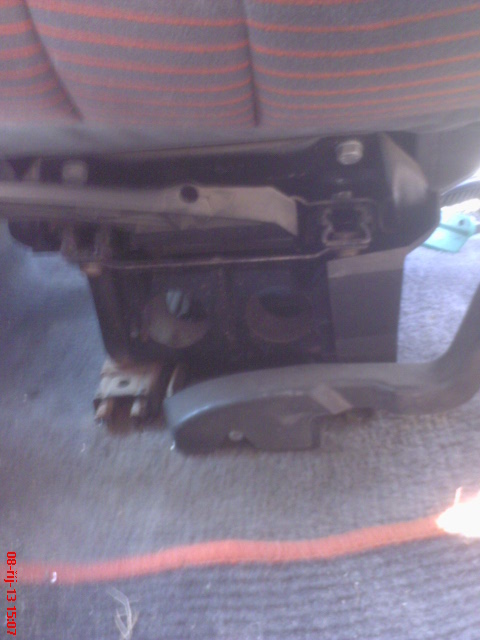

Můžu ti zítra změřit rozchod těch kolejniček co mám na těch turbáckejch sedačkách,případně nafotit,jde o to,jestli jsou k sehnání.

Ahoj omlouvám se,dnes jsem to po práci nestihnul změřit.Zítra ti to změřím,snad ti to pomůže,jestli má jiné kolejničky tří a pětidvířko.Já mám třídveřák.

Ahoj, tak kolejničky mám od sebe 17.cm a délka kolejniček je 30.cm.Dávám fotku spodku sedačky zepředu.
DSC00047.JPG [ 70.06 KiB | Zobrazeno 9471 krát ]
