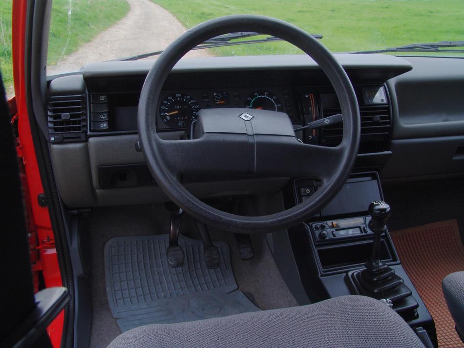

19.4.2017 jsem koupil R11 z r. 1985, o kterém jsem psal jinde. Půjde příští týden rovnou na opravu karoserie, tady přidávám snímky aktuálního stavu před opravou.
